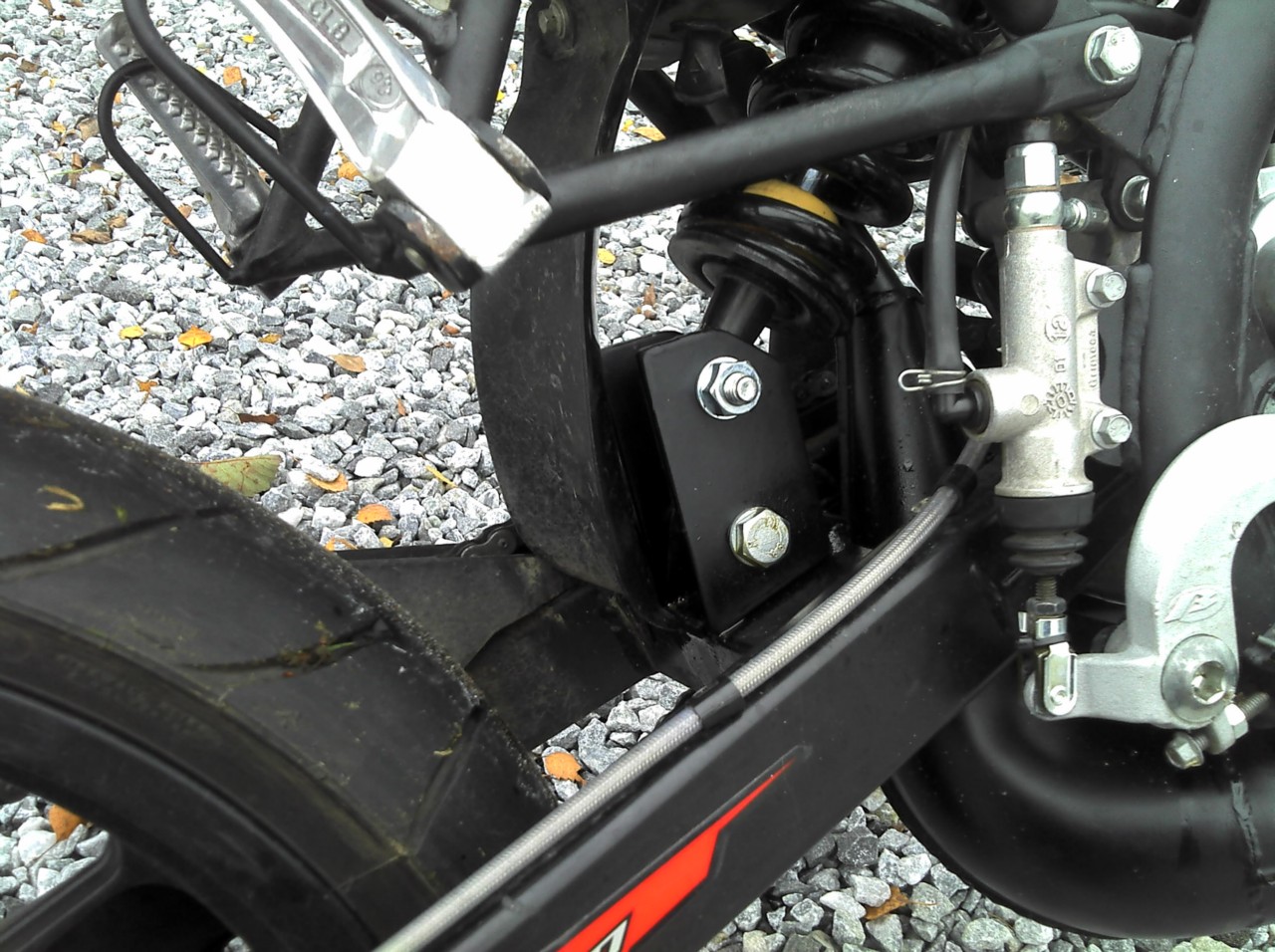

Jomppemies, eikö sulla ole siinä koropalassa sellasta etupalaa joka pitää ne palaset toisissaan, onko sillä muuten mitään väliä jos ei oo sitä etupalaa?

EDIT: ^^Ei haittaa, jos saa muuten tukevaksi. Esim itellä on tommoset "soviteholkit" tmv ton
kuvassa näkyvän ylemmän pultin kohdalla, iskarin ja koropalan välissä. Hyvin kesti, eikä heilunu mihinkään suuntaan.

Pixs jos et porauta niin 40.30mm mutta kannttaa porauttaa ja ostaa. joku 40.50 italkit tai prox. ja koropalat ei tartte olla toisissas kii. TEet vaa 2 palaa jokka ei riko iskaria ja laitat alempien pulttien paikkoihin muttereita ta prikkoja ettei väänny......
