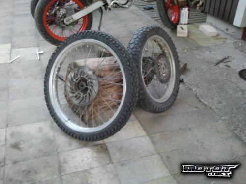

DT:n legendaarinen mittarin yli optimistinen nopeus vaivaa :)
Minkä näköinen on -04 detsin alkuperäinen etujarrulevy? Nopeus kun otetaan levyltä ja jos tuo systeemi on yhtään kuin autopuolen trigger pyörät, niin sehän on tarkka levyn reikävälille josta lukee "pulssit" ja nyt kun näyttäisi että minulla on joku "aftermarket" levy edessä, niin johtuuko väärä nopeusnäyttö tuosta?? Takalevyn uskoisin olevan alkuperäinen ja siinä on tuo reikäväli huomattavasti harvempi ja laajempi, niin nopeusnäyttö olisi aivan muuta kuin tuolla etulevyllä jossa reikiä äkkiä aateltuna yli puolet enemmän josta nopeutta haistaa ja mitä useampi reikä kierrokselle, niin sitä kovempaa anturi luulee menevän....sikälimikäli anturi toimii kuten yllä kuvailin?
Kellään kokemusta, tai tietoa?
Re: DT/X-Limit 2004-> Pikkukysymykset
13.6.2017 15:59
Et mainitse onko kyseessä moto vai enska, koska niidenkin jarrulevyssä on eroa. Esim. Enskan levy + motovanne ja mittari ei näytä kummallakaan asetuksella järkeviä lukemia.
Enskan levy, halkaisija 220 mm
Moton levy, halkaisija 260 mm
Esim. Malagutissa oli enskalevyllä ja motovanteilla heittoa senverran että 95 km/h @gps ja mittari näytti luokkaa 130 km/h.

Kiitoksia! Selvisipä tämäkin... nimittäin tuossa on todellakin tehty niin, että enskasta väännetty moto "look" ja pikku levyhän se on jätetty vanteeseen.
