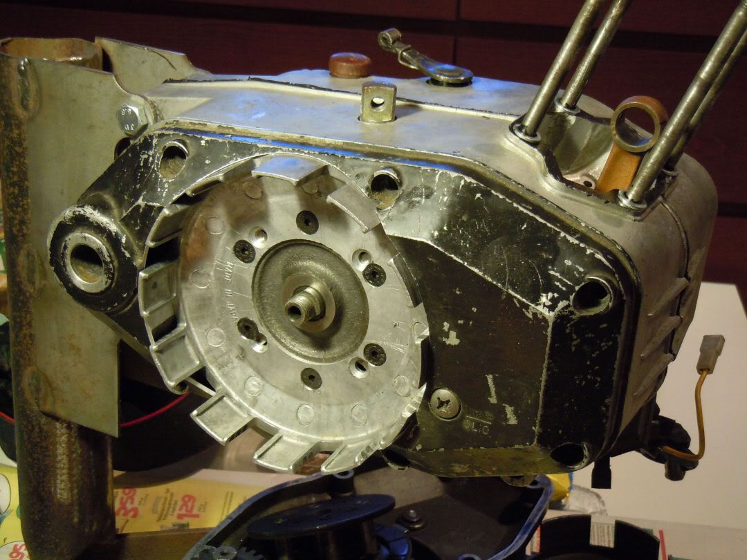

Jees, on tullut tätä hommaa ittekkin pengottua ja näyttää siltä että jos ton haluaa saada pelittään niin työstää tarvii paristakin kohtaa.....eli 75:n sylinterin helma ei sovi heittämällä alakerran lohkoon, pitää sorvata isommaksi...
...en ihan aatellut että tämmöiset talkoot....
Ja ton kannen vois saada kans sorvaamalla osumaan, mutta minusta pitäisi pikemminkin ottaa sylinteriputken ympäriltä alumiinia pois 2-3mm jotta syl.putken rauta ylettyisi kannen tiivisteeseen...?....voishan tuosta kannestakin ottaa ainetta, mutta mikä sitten pitäis tiivistettä paikoillaan, kun sorvatessa häviää toi syvennys?
Kummallinen toi Autisa, kun syl.putken yläpää on tasoissa alumiinirungon kanssa. Eli Autisan omassa kannessa olake täytyy sit olla kannessa ja ei vaan käytetä tiivistettä.....???
En nyt osaa sanoa miltä se CR:n kansi näyttää, mutta jos siinä olis pienempi palotila kuin tuossa normi Raipan kannessa, niin siitähän sais paremmat puristukset?
