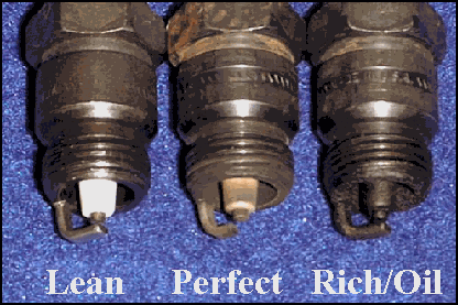

no ei niistä tehoista haittaakaan olisi vaikkakaan missään tuskin tuntuisivat :lol: Kaikkea on tullut räplättyä mutta eipä ole seoksia kaasarista tullut koskaan säädettyä onko mahdollista ekakertalaisen säätää vai pitääkö hankkia apuja :roll:

On kyllä vähän vaikeempaa tuo kaasarisepon säätäminen.. Ei oo suuttimia eikä neuloja suomesta saatavilla, neulas on vaa yks lovi mis se sokka voi olla. Mut suutinta kyl voi porata kellosepäl vähän isommaksi.
Itse nyt ainaki ostan uuen kaasarin, pienen tehonlisäyksen toivossa. Toki löytyy kans paremmat säätövaihtoehdot :)
http://www.motot.net/wiki/2t_kaasuttime ... C3%A4minen Noin toimii, itse katon ainaki tulpasta. Ja http://3.bp.blogspot.com/_YbpEgeHJV1c/T ... 20plug.gif tuossa taulukko siihen.
