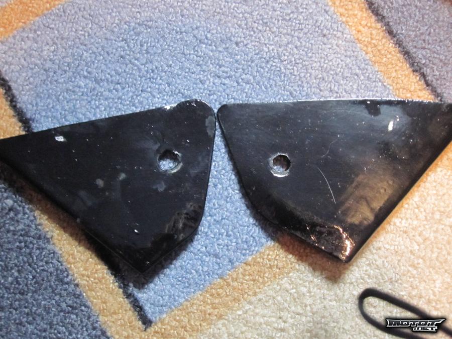

Jos olette laittaneet sirommat takakatteet ( esim. cr) niin miten olette peittäneet sen ilmanputsarin kolon ???? :s :s
Re: Husqvarna SMS 4 125 & TE 125
23.3.2015 20:15
Suurin osa varmaan tehny ite siihen jonkun palan.
http://www.motot.net/talli/kuvat/o/4/37 ... 7_full.jpg
24.3.2015 0:03
Vakiokatteista leikkaamalla saa parhaimman näköset suojat. Tosin sillon vakiokatteet menee pilalle, kannattaa ettiä vaikka halvat käytetyt ja leikkaa niistä se suoja ;)
