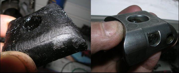

Onko kellää tietoo miten saa pakoaukosta sen "laipan" irti, joka säätelee pakokaasun ulos tulemista. Pytyn o-rengas tiivisteen alla on se tappi millä se on kiinni. Vähän vaikee selittää. :D Tässä viel kuva: http://www.motot.net/galleria/kuvat/kay ... arstaa.jpg
Re: KTM EXC 125
28.9.2013 18:41
Pytyn sivuilta eka molemmilta puolilta pultit auki ja sitten kiertelet sitä pulttia, minkä jo löysitkin. Oisko ollu 1/4 tai 1/2 kierrosta auki. On niin monta vuotta aikaa niin ei enää tarkkaan muista, mutta kokeilemalla kyllä selviää.
