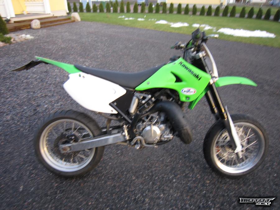

Mitkä ovat parhaat välit kawaski kdx:lle missä kx pytty,kansi, vforcet, procircuitin putki ja 34mm mikuni? tavoite olisi saada noin 130km/h ja jättääkö tuolla tekniikalla jo kotarit? vai pitäisikö olla isompi kaasari? ja jos joku tietäisi niin miksi mun kawa näyttäs et siinä ois koro? onko penkki väärä ja lippa laitettu huonosti? http://www.motot.net/talli/kuvat/a/3/21 ... 1_full.jpg
Ja sitten tässä kawassa asento on normaali, mitä pitää tehdä että saisi sen näyttämään tuolta?
