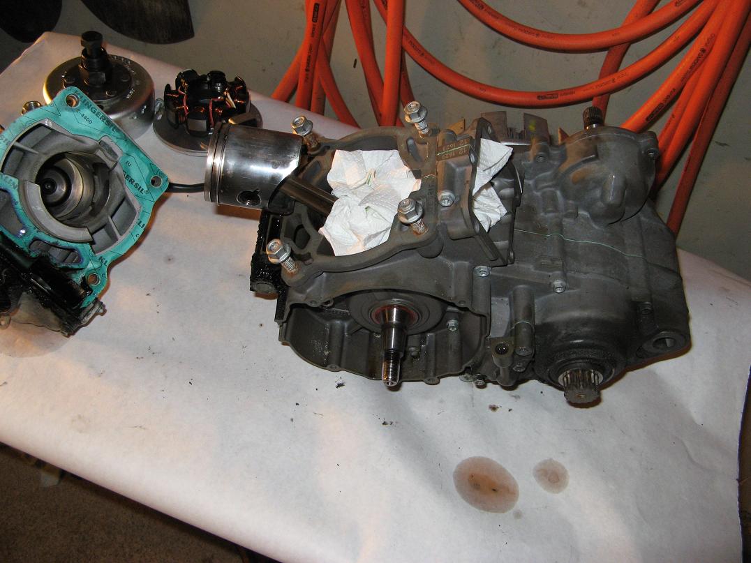

			Saako kampuran stefan vaihdettua ulkoopäin vai pitääkö leväyttää koko motti?
  sis. Magneeton puolen
e:
http://www.motot.net/galleria/kuvat/kay ... ktm043.jpgEi oma kuva..
