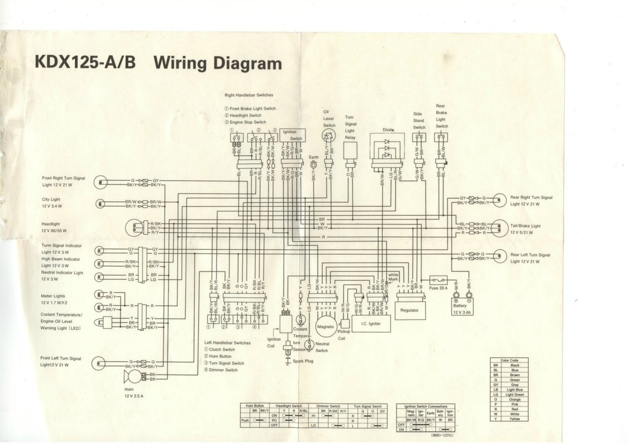

Eipä täällä vastausta näy niin totesin että tuo sähkösarja jotenkin sen tuntunen että siitä se on kiinni niin mistäs mä toisen hankkisin? Oliko se niin että KMX sähköt käy?
14.10.2012 14:30
Käytettynä joltain tai uutena jälleenmyyjältä.
http://www.kawasaki.fi/jalleenmyyjatSähkökaavio löytyy myös galleriasta, josta voi vertailla omaa sarjaa
http://www.motot.net/galleria/kuvat/kay ... kaavio.jpg
14.10.2012 16:14
Joo todellakin ihan ihme viritys toi nykynen johtosarja..... Kaverilla olis tiedos ne KMX sähköt nyt eli ne menee suoriltaan?
