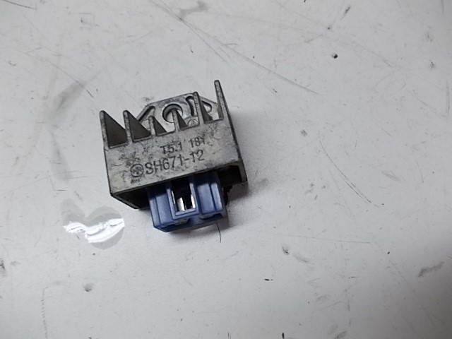

17.7.2013 2:46
Mahtaako tämä olla jännitteen säädin? Kuva
