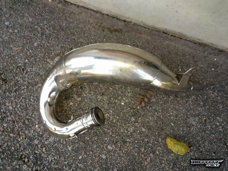

Osaisko joku auttaa eli kotarin mukana tuli 2 erilaista paisaria, toinen ilmeisesti katalysaattorilla, jossa heti alkukäyrässä näkyy jotain ritilöitä tms. Toisessa putkessa oli holkki heti alukäyrässä jonka otin pois, eli onko tämä putki nyt "tt-putki" vai onko tässäkin jotain muuta sälää sisällä ?

Jooh elikkäs putki jossa näkyy ritilöitä näyttää tältä Kuva
ja putki josta irrotin holkin näyttää tältäKuva

Kaapelikela
Ylempi on A1 putki katilla eli kuriputki. Alempi on tt putki, en tosin ymmärrä minkä holkin otit pois :eek: ..

Siis otin pois alemman kuvan putken alussa näkyvän levyn, jossa pieni reikä.
