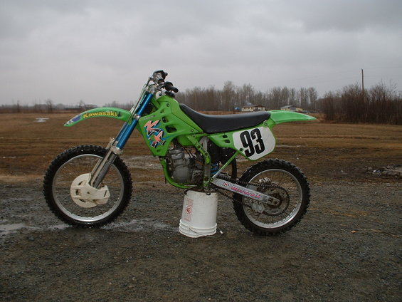

Olisikohan miten kova homma saada 250kx koko moottori tohon 91- kodexiin? :D mikä vuosmalli menis parhaiten?
Re: Kawasaki KDX 125
21.8.2011 17:44
Latexi94 kirjoitti:Olisikohan miten kova homma saada 250kx koko moottori tohon 91- kodexiin? :D mikä vuosmalli menis parhaiten?
Ei ole kova homma. vm.91-93 koneet saattaa mennä ihan suoraanki.
23.8.2011 18:50
Yrskä_ kirjoitti:Ei ole kova homma. vm.91-93 koneet saattaa mennä ihan suoraanki.
Onko ihan varmaa tietoa? Nimittäin mitä itse nähnyt 250 koneita, on ne aika paljon massiivisempia kuin piikkiset...

http://www.motot.net/talli/ajoneuvot/kawasaki/kdx_125/id16380/
Tuosta viimeisestä kuvasta näkee aika hyvin miten 125 KX:n kone sopii KDX:n runkoon. Veikkaan, että tärisee melko paljon, kun tuossakin 2 korvaketta jätetty kiinnittämättä, pytystä ja alimmainen koneesta. 250ssa lohkothan on hieman erilaiset kuin 125ssa, koska läppärunko tulee pyttyyn kiinni.

Ei ole minun osalta ainakaan varmaa tietoa mutta tuskin se ainakaan paljoa siitä poikkeaa kun vertaa näitä kuvia http://vintagemx.com.au/wp-content/gall ... _kx250.jpg ja
http://www.supermotors.net/getfile/213130/fullsize/

Tuohan tuossa onkin minun pärräni. Itse asiassa tärinä on aikalailla verrattavissa husseen, mutta tärisee vähän vähemmän. Sen alakiinnikkeen saisi hyvin jos sitä rungon kiinnikkettä siirtäisi noin 3mm sivulle, mutta pysyy hyvin noinkin. Kone vaan pitäis saada säätöihin kunnolla. Tilasin noin 1,5kk sitten kataforilta neulan, mutta eipä ole näkynyt vaikka lupasivat toimituksen 2-4vk. Pitänee ottaa yhteyttä.
Mitäs porukka on tuosta pyörästä mieltä muuten?
