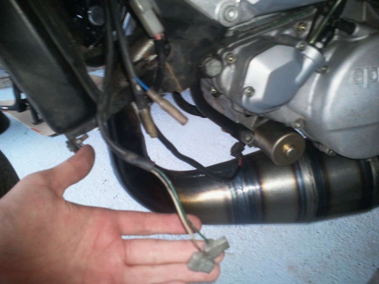

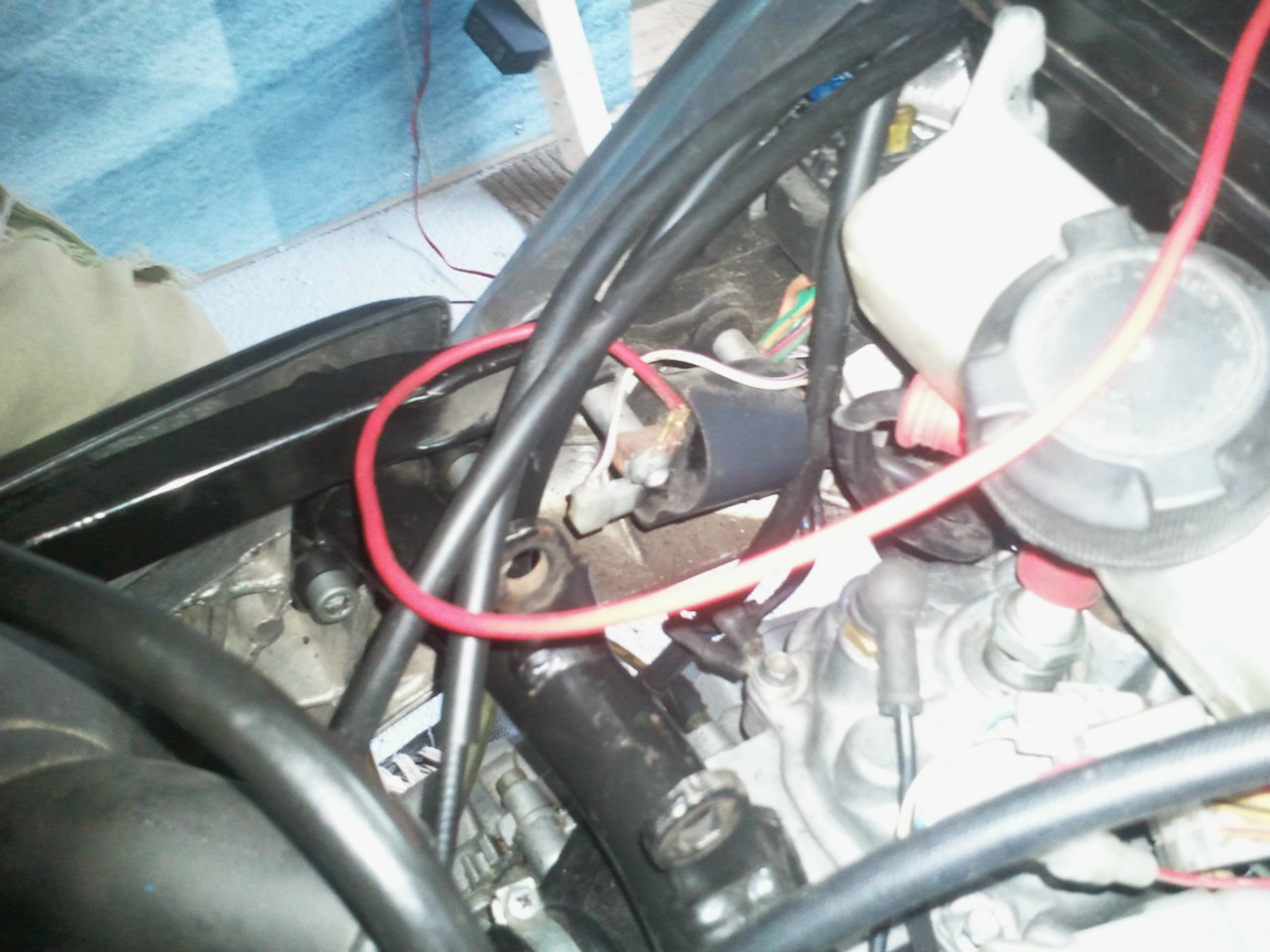

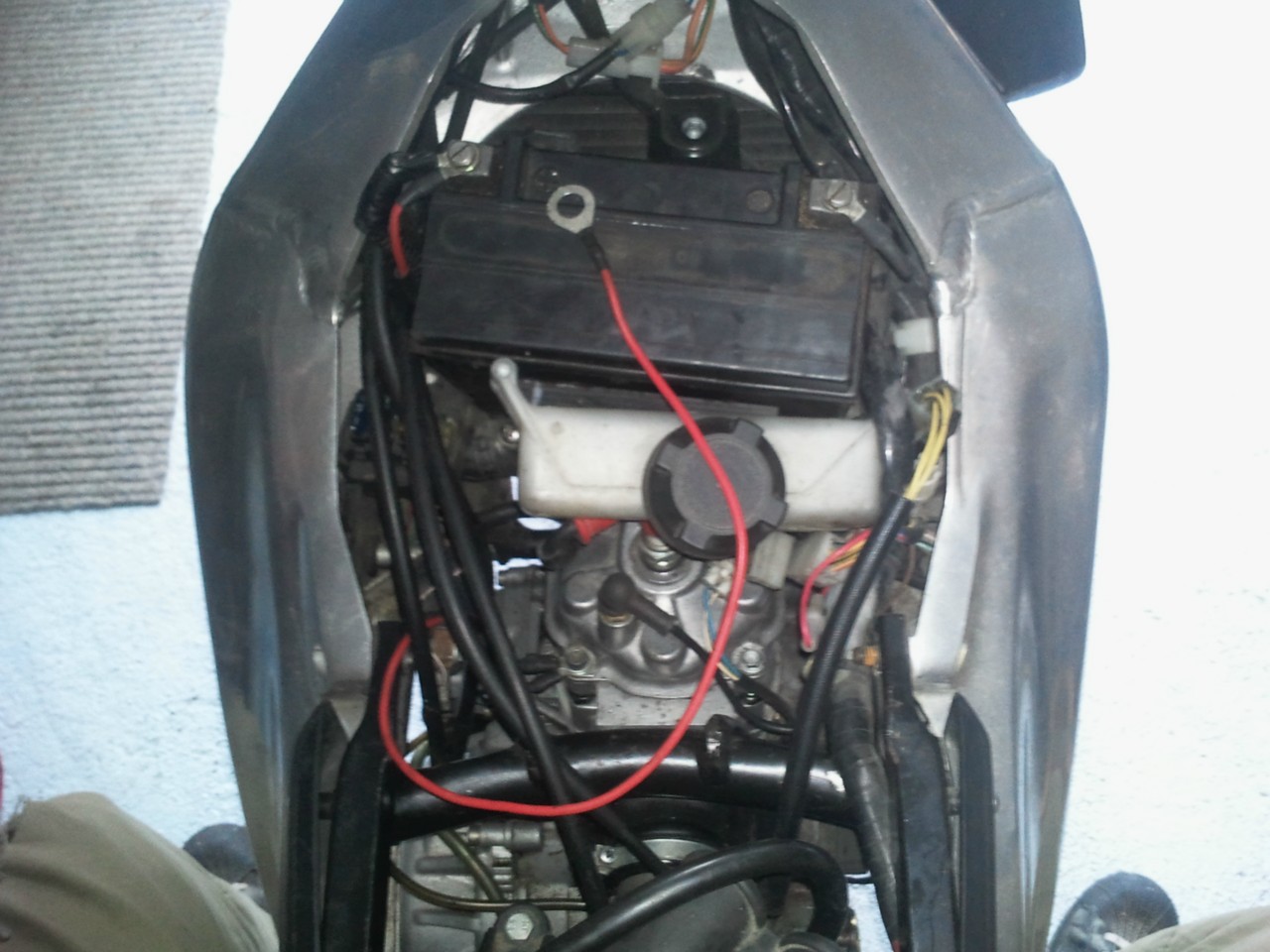

Juuh eli muutama kysymys taas vaihteeksi.
Startti pyörii, mutta jurraa. Ei jaksa pyöräyttää vauhtipyörää lähes ollenkaan jos edes ottaa kiinni. Kilinää ja kolinaa kuuluu mutta mitään ei tapahdu. Missä vika?
Mikä tämä on?
ja mihin sen pitäisi mennä?
Niin ja mihinhän nämä kuuluisivat?
Pyörähän tuli minulle viitenä laatikkona eli ei paljoa kokemusta entuudestaan löydy.
Pahoittelen kuvien kokoa. Liitetiedostot -nappula ei toimi.
e. Kas eihän ne niin isoja ollutkaan. Mutta niin akku on vähän ylikokoa kun alkuperäinen meni kaput. Siinä sen aikaa että saa käyntiin jne.
17.9.2012 14:42
Toi punane johto tulee puolalta.
Onks sulla startin relettä ollenkaan? En ole 100% varma mutta tossa alimmassa kuvassa olevat liittimet tulee siihen mun mielestä.
17.9.2012 15:01
Mulla ei ainakaan puolalle mee kun yks johto? Ja se on tuo liittimellä varustettu. Eli sanoisin mutuna että turha johto toi punanen?
