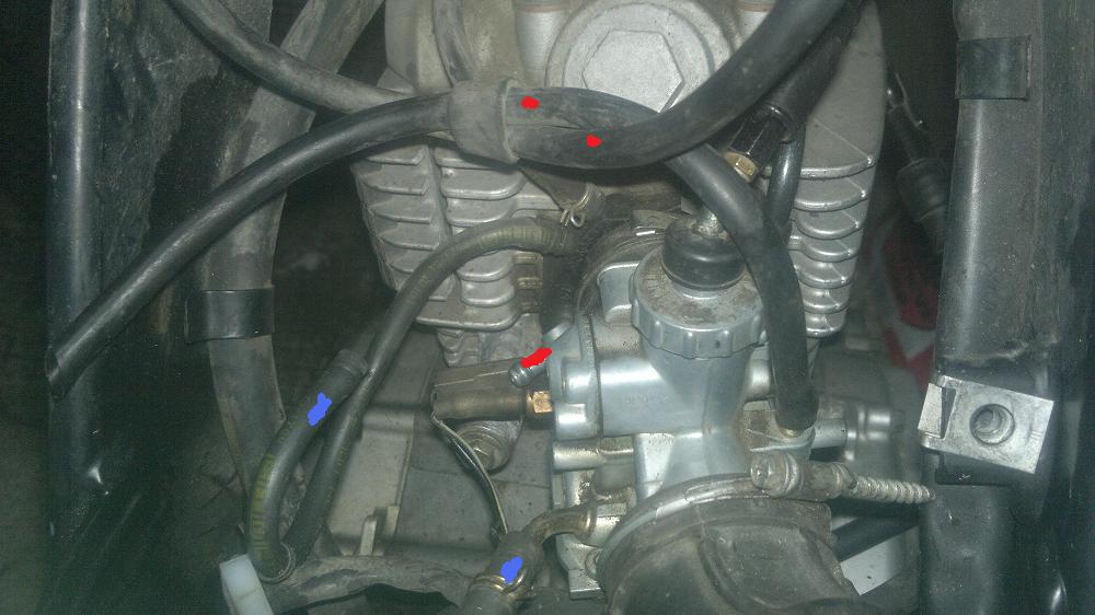

20.2.2012 17:36
Joo eli jos joku xt:tä enemmän laittanut kertoisi minne nuo punaisella merkityt letkut kuuluvat ja mikä tuohon merkittyyn nippaan kuuluu? Otin tankin irti ja olivat irrallaan , sinisellä merkityt olivat bensahanassa kiinni.
Edit: mikä olisi sopiva suutin vapaammin virtaavalla äänenvaimentimella, 110-120 väliltä? Vakiosuutin on 105.Onkos kukaan poistanut putkesta kattia mikäli sellainen löytyy putkesta?

1.3.2012 13:16
Ei se välttämättä tarvitse isompaa suutinta pelkällä änkällä. Mutta paras olis ehkä toi 110.
Enemmän tehoa tulee kuulemma kun laitaa isomman kaasarin ja vapaavirtaus suodattimen (pipecross esim)
