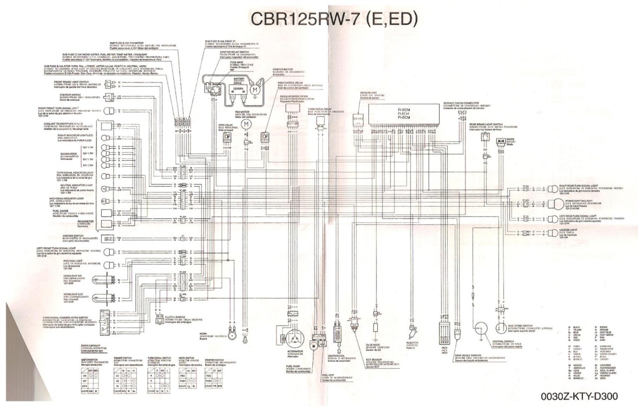

0meGa kirjoitti:Löytyyks cbr:n sähkökaaviota jostain? Foorumilla oli linkki mutta poistunu se tiedosto jo.
