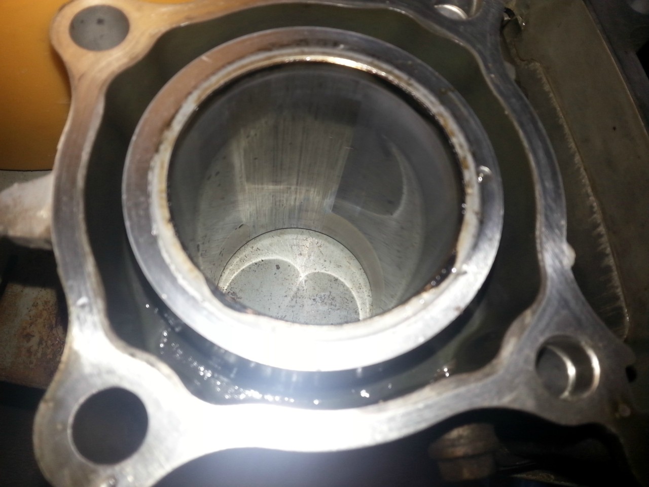

^DeeTee^ kirjoitti:Nonyt kilkkas wrrän moottorista jotakin. N 90 ajaessa yhtäkkiä tökkäs aika pahastimuttei kumminkaan takarengas mennyt lukkoon. Rullailin sitten tiensivuun ja kokeilin käynnistää niin käynnistyi hienosti mutta semmoinen kolina kuului sieltä kannen ja syöinterin alueelta. Ei myöskään savuttanut käydessään. Eli olisiko kellään mitään ideoita mitä olisi voinut käydä?

Itellä kävi näin. Männänrenkaat oli ehjät mutta männästä lähti 2 palaa irti ja männällä ajettu 1500km nyt menee sitten sylinterikin uusiksi.

Juu no tommonenhan se oli kun avasin.. samanlaiset skraidut pytyssäkin kun sminkillä. Onko kellään menny muuta paskaks leikkaamisessa kuin mäntä ja pytty? Mitä kannattais tarkistaa ja mistäs halvalla sylinterisarjoja :roll:

Nonni, nyt on hyviä kuvia rikki menneistä osista :)
Wildzun mäntä taitaa olla valumäntä eikä takomäntä ja voi olla että syynä on ollut huono valu.
DeeTeen mäntä on aika hurjan näköinen. Mäntä on käynyt melkoisen kuumana kun öljy on palanut mäntään kiinni, mitä öljyjä olet käyttänyt ja miten usein vaihdat niitä? Syyksi veikkaan vähillä öljyillä ajamista, huonolaatuista öljyä tai liian pitkä vaihtoväli, tai kaikki edellämainitut.

Castrol Power 1 käyttäny alusta asti ja n 2tkm välein vaihtanut öljyt + nyttenkun ruvennut syömään öljyä niin noin viikon välein lisäillyt. Näköjään olis tarvinnut useimmin lisätä.

Huomattavan kuumana on mäntä kyllä ollut, vaikka öljyt on olleet kunnossa.
Mulla oli juuri auki reilu 10tkm ajettu kone missä on alusta asti käytetty Delvac MX:ää ja männässä vähäistä kulumaa ja tummentumaa ainoastaan männän laen alapuolella.
