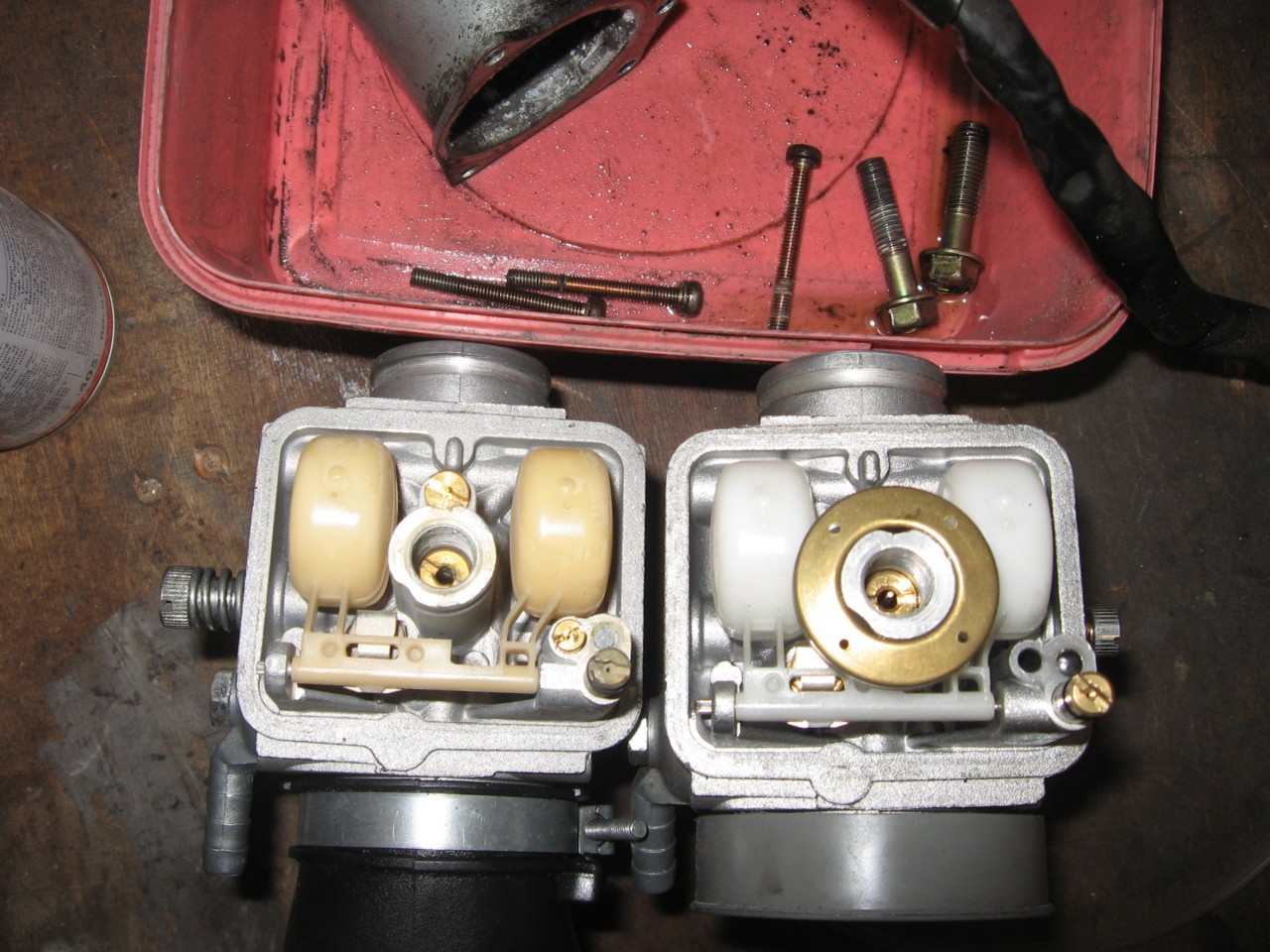

Mikäs noist kaasarin suuttimist on toi tietopankin täystehosäätöjen kertoma tehosuutin? Pääsuutin on selvillä, se isoin keskel mut sit tuol reunas on kaks muuta suutint, toinen pitkä ja toinen pien. Eli pitkähä on ryyppysuutin ja pien on tyhjäkäyntisuutin. Eli ryyppysuutin=tehosuutin ?
Re: Honda NSR 125
7.5.2012 23:40
http://www.motot.net/galleria/kuvat/kay ... G_3103.jpg
Tuosta kuvasta, vasemmanpuolimmainen kaasari. Pääsuutinta ei siis näy tässä, se on kiinni siin 14mm pohjaropussa mikä pitää sen pohjakopan kiinni. Ryyppysuutin on se pitkä siellä nurkassa, joo. Se pienikantainen on nimenomaan se tehosuutin, siinä ryyppysuuttimen vieressä. tyhjäkäyntisuutin on toi ylempi noista kahdesta kohon välissä. Toi tyhjäkäyntisuutin on siis huomattavasti isompi kannaltaan kuin tuo tehosuutin.

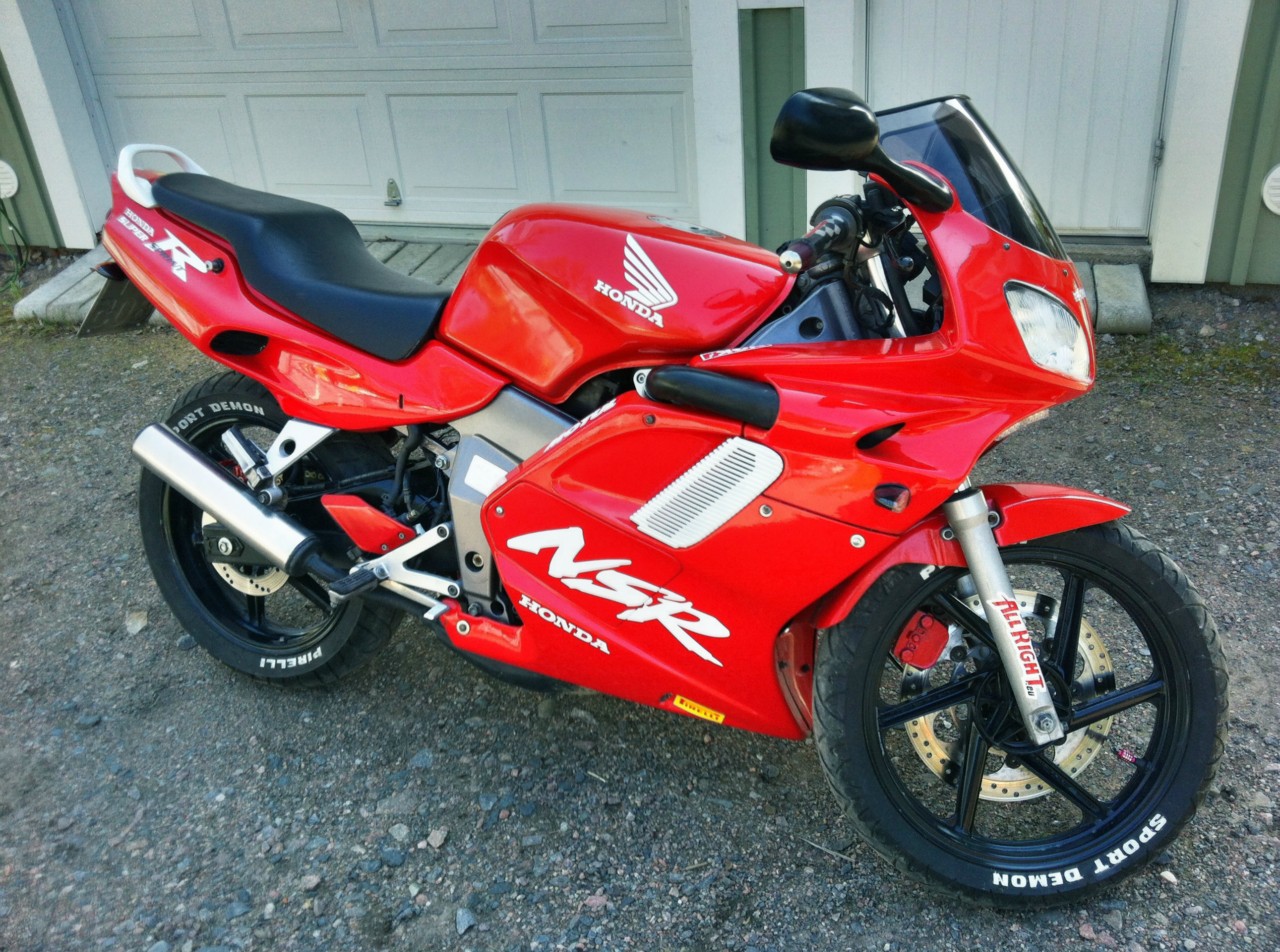

(Kuvan saa isommaksi)Onko teidän mielestä jo tarpeeksi tarroja? Löytys Motulia ja paria muuta hienoa tarraa, mutta ei löydy hyvää paikkaa ja ei viittis sitte pilata liika tarroilla.
Ja sry L_rppa sun entisistä tarroista :D :lol:
E: Toi motul tarra jo poistettu. Galleriasta löytyy lisää kuvia nassesta ;) .
Tuli vähänaika sitten asennettua keulille "poliisivalot" es-jonne mopopoikien kiusaksi :D :seko:
Re: Honda NSR 125
21.5.2012 8:51
Enempää tarroja ei kyllä tuo kaipaa! Kateeks oikein käy.. :lol:
