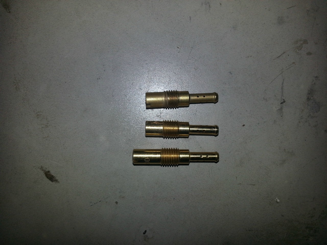

No ei kyllä oo tyhjäkäyntisuutin pitkää mallia (Jos pitkällä tarkoitat 28mm pitkää)...
Meinaan tuli koitettua laittaa se pitkän mallinen kiinni, eikä sitten tyhjäkäynti toiminu oikeen mitenkään, haisi aivan hirveeltä ja ei tahtonu pysyä ollenkaan käynnissä. Laitoin vanhan takas ja taas toimi.
Elikkä se oikee tyhjäkäynti suutin on tuo 23.5mm malli. Löytyy stormilta tuotenumerolla PRO-46.F042 ¨
Havainollistava kuva:
Ylin suutin on vakio, keskimmäinen on oikean mallinen, sillä toimi hyvin ja alin on pitkä malli, millä ei toiminut.

Hmm. Ite kattelin suutinta vaihtaes et oli tk suutin vähän pitempi ja tuli ulommas kaasarissa kun vakio, mutta toimii silti hyvin. Ei mitään ongelmaa.
29.3.2014 21:09
Betassa on sama kaasari ja pitkä tk-suutin toimii moitteetta.
