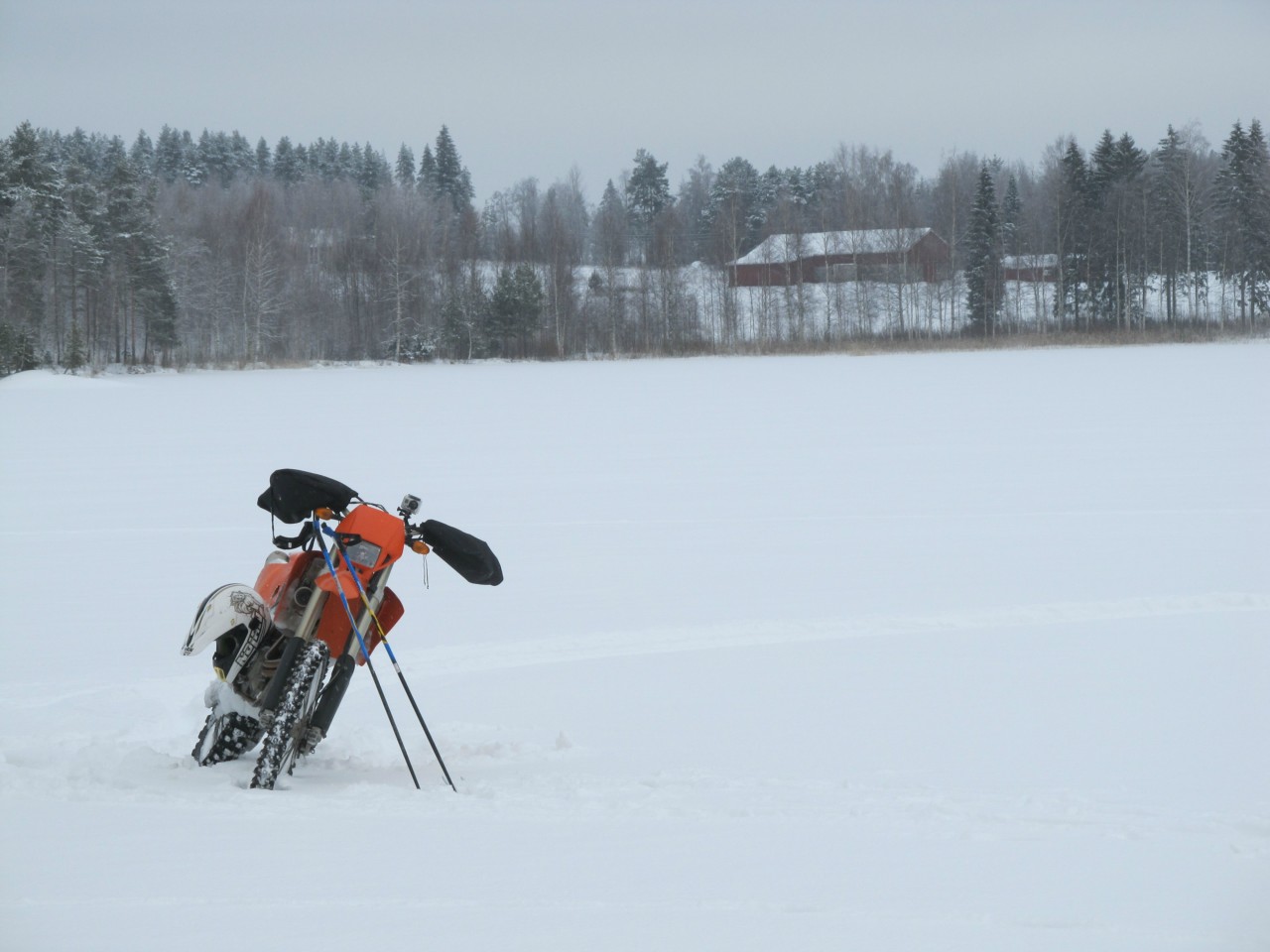

Voiko joku mitata kuinka pitkä vakiojalka on? Mittaan ton oman jalan huomenna, niin tietää sitten onko hyötyä ostaa uutta.

AceFin kirjoitti:Voiko joku mitata kuinka pitkä vakiojalka on? Mittaan ton oman jalan huomenna, niin tietää sitten onko hyötyä ostaa uutta.
Reiän keskeltä alumiiniosan loppuun 38.5cn
Mulla on noin 42cm jalka, ja ei taho oikee pysyä smotoilla pystyssä tasasella. Tarviiko lohkojen välii pistää jotai tiivistemassaa normi tiivisteen lisäks?? Ja kun kampuran laakereita pistää lohkoon nii onko väliä kumminpäi laittaa, eikös tekstit ylöspäi vai :nolo: ??

^makke^ kirjoitti:Mulla on noin 42cm jalka, ja ei taho oikee pysyä smotoilla pystyssä tasasella.
Blade_ kirjoitti:Reiän keskeltä alumiiniosan loppuun 38.5cn
No mitä helvettiä, oma jalka just ton 39 cm (edit: varaosakirjan mukaan 377mm), eikä varmasti ole sahattu. Se jalan pää on just sellanen ku tehtaalta tullessa. Kai se sitten on vaan niin, että noi isot kotkat on sen verran korkeempia ja niissä käytetään samaa jalkaa... Tai sitten tota pyörää on nostettu jotenkin. Täytyy lähettää motokeitaalle viestiä aiheesta, josko niillä olis myydä pidempää jalkaa.

E: Motokeitaalta näyttää löytyvän puoli senttiä pidempi jalka, hintaa 70€... Eipä sillä puolella sentillä paljon hurrata. Onko kellään suositella hyvää alumiinihitsaajaa pk-alueella?
E2: jos kiinnostaa kuinka kallellaan pyörä on, niin tässä kuva. Okei, otettu hangella, mutta on se yhtä kallellaan tasasella asvaltilla.
