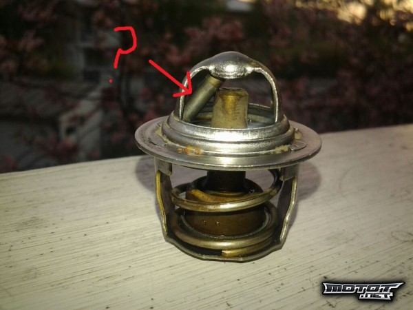

Noniin nyt olen päässy pyörää purkaamaan hieman ja vikalistaa on jo tullut.
Kansi on hieman kiero----> koneistamolle
Termostaatti ei aukea.
Sieltä löytyi myös pieni "tappi" joka vaikutti olevan sielä siksi että olisi termostaatti vähän auki koko ajan? ei Taida kuulua toi tappi sinne?
Edit: Kyllä tappi kuuluu sinne. Oli irronnu termarista pois ja mystisesti jämähtänyt tohon kiinni. Nyt oon uusi termari haettu ja kansi haettu koneistamolta.
Edit: Ei joku sattus tietää kannen kiristys momenttia?

No eipä siellä hirveesti niitä vikapaikkoja sitten enää ole. Onhan jäähynestesäiliö täytetty varmasti täyteen, siis niin että myös siellä paisuntasäiliössä on nestettä? Tuo termostaatti on aika hyvä vian aiheuttaja, jos ei pelaa niin varmana keittää ja palaa kansi pilalle. Jollakin tais joskus olla sylinterin alapääntiiviste väärinpäin, joka aiheutti sangen huonon toimimisen (ampu nesteet pihalle joka reiästä). Sitten näissä yamahan koneellisissa on myös semmonen perustavanlaatuinen suunnitteluvirhe, että kannenpulttien voimat ei jakaannu tasan (pakoaukon kohalla oleva pultti on ulompana ku muut), joten kansi on hyvin todennäköisesti kiero. Korjaantuu koneistamolla, eli sekä sylinterin ylätiivistepinta että kannen tiivistepinta koneistetaan suoraksi ja kasatessa kiristellään huolella ristiin ja laitetaan momenttiin, niin alkaa pitämään.
Älä poista sitä vakionesteenkiertoa kaasariin, se vaati kans omat kikkailunsa (kaverin kanssa opittiin sekin kantapään kautta :D ). Kannattaa jollain itselle sopivalla tavalla puhistaa syyläri, letkut ja kaasarin vesikierto. Voipi sekin vaikuttaa toimintaan, jos sinne on epähuomiossa eksyny jotain shaibaa.

Gilera tarkasta termostaatti kattilassa että aukee varmasti. Itelläni oli sama ongelma ku sulla ja mun termostaatti oli hajalla ja kansi kierona.
