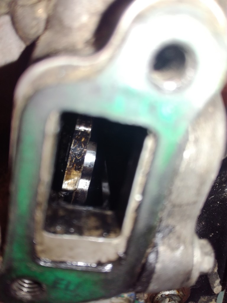

Tarkistetaas nyt sitten täältä vielä että onko tuo pakoaukonsäädin hommeli oikein, kun tuo lohkosta tuleva vipu menee noin lomittain eikä kunnolla tuon "haarukan" sisään. Niin ja mitä tuosta koneen vasemman puoleisesta tarkistusluukusta käytännössä pitäisi nähdä, kyllä siellä joku liikkui kaasutellessa mut paljonkos sitte pitäs...? Tässä nyt vielä kuva tosta vipu-haarukka hommelista jos vaikka jotain ymmärtäiski.

Jos vasemmalla puolella oikeanpuolinen metallinpala liikkuu, PA-säädin toimii.

Kattelin nyt sitä PA-säädintä ja kyllähän se siellä heilu. Ongelmahan ei kuitenkaan mihinkään ollut lähtenyt uudella tulpallakaan. Tossa nyt viä videon pätkää nii kuulee miten se käyttäytyy. https://youtu.be/GArU-ZUSJPw

Mahdollisesti eisaa tarpeeksi bensaa enään korkeilla kierroksilla tai sytytys eipysy mukana. Ilmanputsarin pesee, kaasarin putsaa brakecliinil ja paineilmalla ja kokeile laittaa varatankki asento hanasta. Liikkuuko pakoaukon laippa kevyesti? Noitten jälkeen itse lähtisin etenee sähköihi vaihtamalla tulpahatun ja johon kun eipaljoa maksa.
Omissa pyörissä tuntuu tuon tyyppiset ongelmat ratketa putsaamalla kaasari kolme kertaa ja sit se vaa alkaa toimimaan. :lol: henkimaailman juttuja.

Noniin elikäs, huomasinpas että noi läpät vähän raottaa, siis pari läppää päästään korolla, näkee valoa sieltä välistä. Onkos se ny sitte uusien aika, kumminkin jonkun verran maksavatkin...
Re: KTM EXC 125
19.4.2017 23:42
Riippuu aivan paljonko raottaa. noin millinraotus on vaihdon paikka, mutta jos vain valoa ihavähän näkyy tulevan läpi niin ei haittaa.
